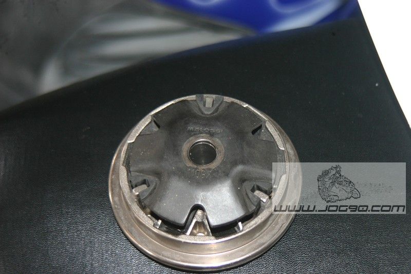

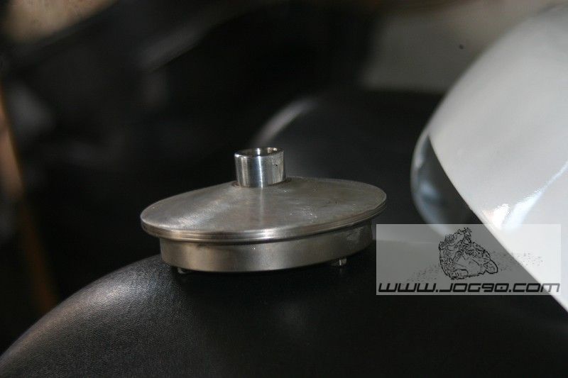

这个马路士的盘盖子的编号是11097,珠子和DIO的一样大,而直径又和我的铃木ZZ4代的一样大,但轴套要短3MM
请问这个盘是不是ZZ用的?

珠盘是什么型号?(不是压板型号)

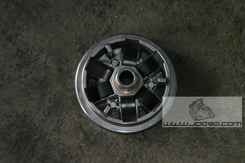

 楼主| 发表于 2010-5-24 13:49:10 | 显示全部楼层
珠盘的型号是:8524。
珠子是三个11.5g的
说是在铃木怪4代的车子上拆下来的。

发表于 2010-5-27 21:13:12 | 显示全部楼层
malossi 的压板都是25开头的,这个压板的编号应该2511097b,而对应这个压板的普利盘一共有2种,分别是5114206和51 9994。51 9994是SUZUKI STREET MAGIC 50 2T这个车型用的。5114206适合SYM SYMPHONY 50 4T euro 2 和PEUGEOT TWEET 50 4T euro 2。

 楼主| 发表于 2010-5-30 18:29:21 | 显示全部楼层
LS说的有道理,今天又仔细查了一下SUZUKI STREET MAGIC 50 2T这个车用的是编号519994的传动,而519994的传动在另外一个表中对应的压盖是2511097B,盘是618524B。ZZ4代的发动机和铃木魔术师的应该是一样的吧
发表于 2010-5-30 19:16:44 | 显示全部楼层
ZZ4代和TR50的机器是一样的
