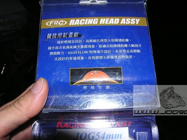

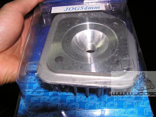

2:我感觉提速还不理想(到90以后已经不容易再上了),翘头也是不可能滴,现在活塞下止点在排气口下2.5毫米处(是不是下止点低了,如果和排气口平可以否?),您说的专用缸盖什么样子啊?上个图看看呗!

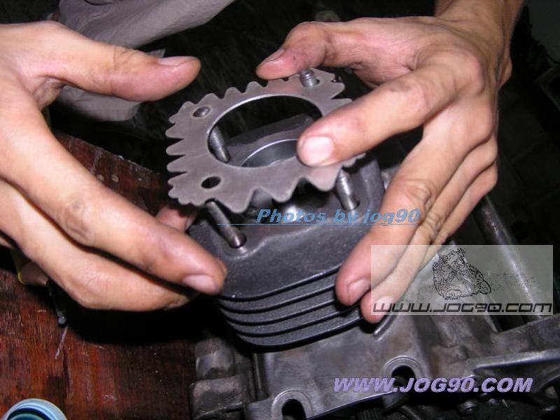

2.因为是拉行程300条曲轴,所以下止点落得比较低,可以减少一块下纸垫,然后换一块厚一点的上垫来解决,我有top花形上垫,1.5-2mm两种规格,直接装一块2MM上缸垫和一个FRC的专用缸盖就可以。

上面不换垫纸,下面去掉一个不可以吗?(压缩比更高了啊,有力,)这个缸盖多钱?

缸盖90
下面去一纸垫,上面不换厚花垫的话恐怕压缩过高,又加上frc缸盖是高压缩设计!
