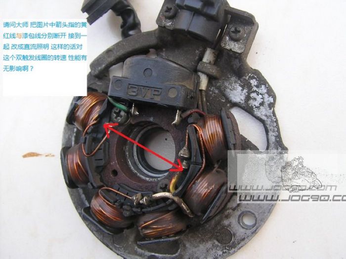

大师看过你的帖子说ZR的双触发3VP线圈转数要比2代的2JA转数高性能更好 我已把线圈换成了双触发3VP 准备配合你的3代点火器用
但还是想向之前用2JA线圈那样 把照明改成直流的 (目的是不让灯光随油门大小忽亮忽暗)之前改装时 把整流器也改成开关式整流器
想请教大师 我现在装上ZR 3VP线圈 也这样改成直流照明 对线圈性能有影响吗?

这个3VP线圈是双触发?
外面的是触发器,印有3VP的是点火电源。
跳线改直流对点火电路一点影响都没有。

这个肯定是zr的双触发线圈!很容易区分

有影响的,线圈会有些热的,但不致于过热,不用担心的
如果想改HID的话,还是用EVO的那套线圈吧,不会好像ZR这套出现充电不够的情况

大师的回答 又让我少问个问题
这也就是说 90机器的磁电机位置 可以直接安装EVO的 5SU或5BM线圈 是这样吗大师?
发表于 2010-4-13 18:28:22 | 显示全部楼层
完全不同的,我的做法是:用evo的磁电机车大内孔才能装
