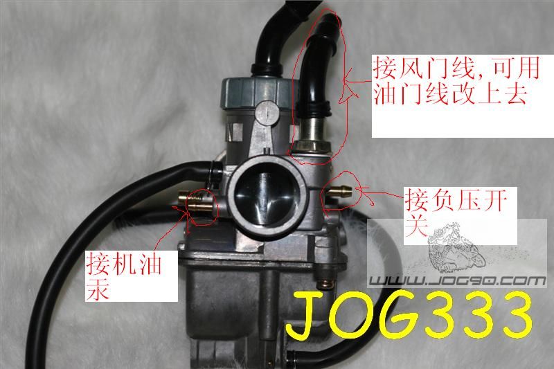

淘宝上。我买了你的PE24,已经付款。请尽快发货(还想你送个套筒,JOG90改54MM)。还有想让你发张图说明下那化油器上的孔,是接什么的,可一直没见你上线。所以在这里向你讨教。。。图最好详细点。。。谢了哦。。。。
[此贴子已经被作者于2009-1-10 13:13:17编辑过]
发表于 2009-1-8 23:18:59 | 显示全部楼层
化油器中午已经发出了,拆火花塞的套筒我手上只有一只,基本每天都要用它,下次进货时送你一个,PE24岐管接口那边有两个黄铜管,细的接机油汞,大的接负压开关,当然改装岐管上都有这两个接口的,如果不用可以封上,其它管都不用接的,不客气!

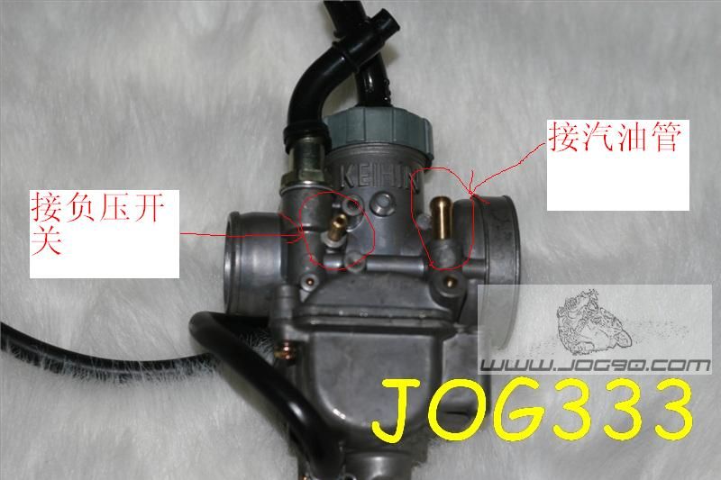

 楼主| 发表于 2009-1-10 13:11:56 | 显示全部楼层
东西到了。台速螺栓这面有(1个橡胶已经连接的管)和(黄铜管)接什么的。
还有反面,也就是下图中的那个管接什么。。。

发表于 2009-1-10 21:05:00 | 显示全部楼层
以下是引用loov775在2009-1-10 13:11:56的发言:
图片点击可在新窗口打开查看

发表于 2009-1-11 16:20:44 | 显示全部楼层
其它管都不用接的,淘宝上的就是实际照片,没编号因为是工厂直接拿出来的货,请问明白了吗?
