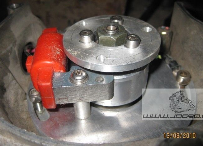

为什么我的车 装上 您的自制电球 凉车超级难着车 踹30~40脚 才能着车  热车 2脚就着  这是为什么
发表于 2010-2-2 14:14:46 | 显示全部楼层
你可以试着把红色的那个触发的下面的两个柱磨短点,让电球主体触发的更强点
我的刚开始就是照着图中这么装的,火不强,磨短了点触发面积大了以后火才强的
33
99
13542
 楼主| 发表于 2010-2-2 16:17:31 | 显示全部楼层
好的 我试试  谢谢了
发表于 2010-2-2 19:16:21 | 显示全部楼层
红色线圈的位置可调的,越靠近磁电机中心点火越强。
