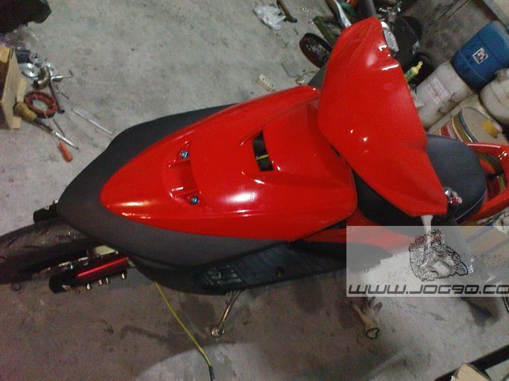

车架喷好油后就可以改了

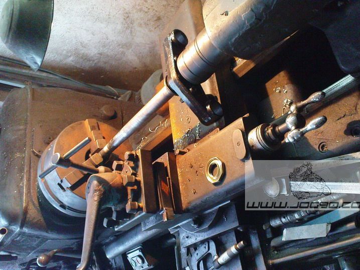

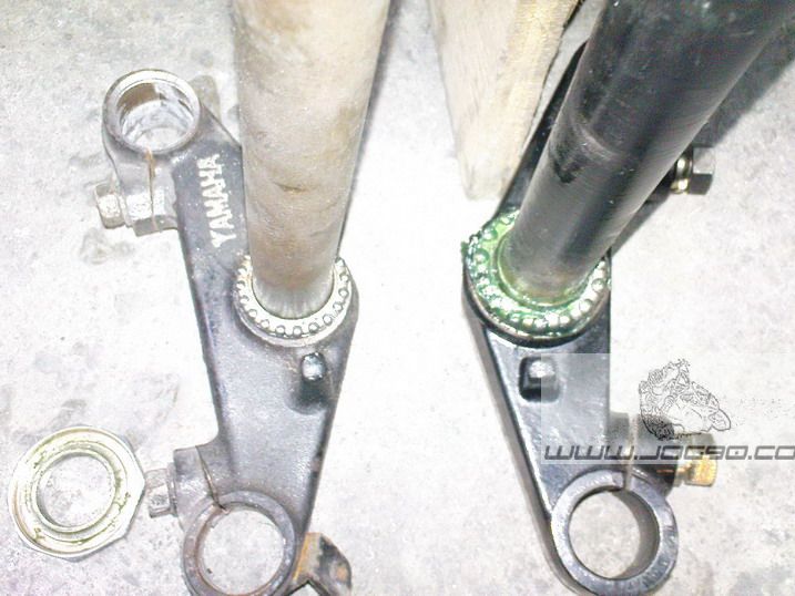

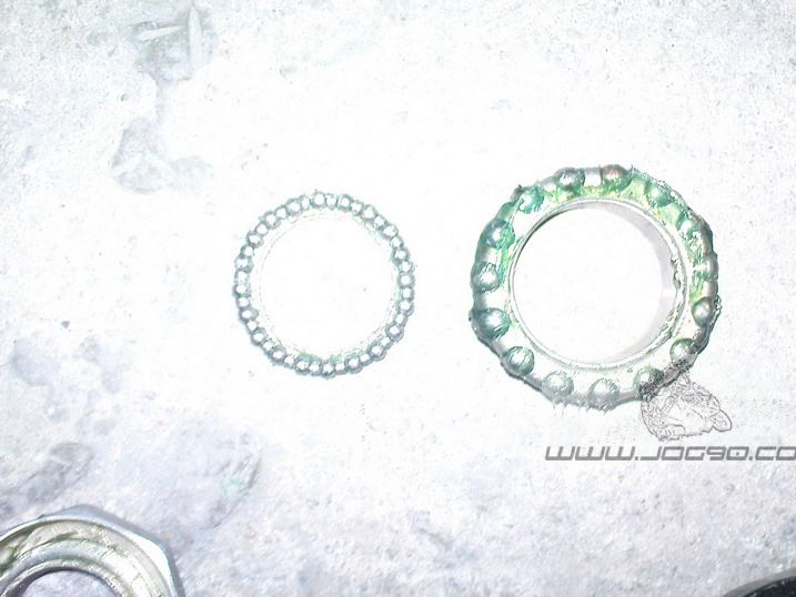

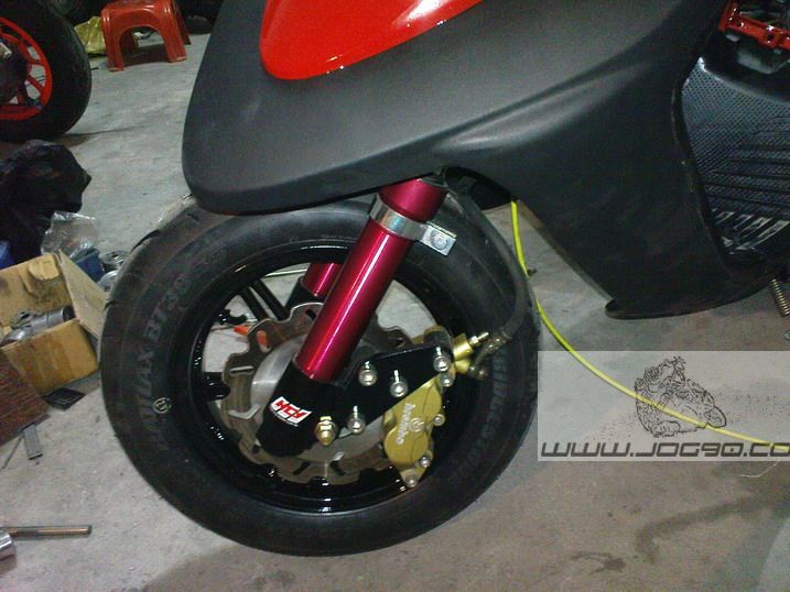

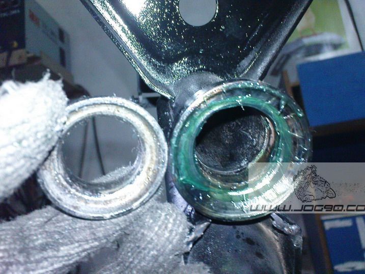

车头有改动,要装30MM前叉,三星加工比较麻烦,因为改大三星(原装26叉心,25转向柱,现30叉心,28转向柱),珠碗牙不对,要重新车过。
大家可对比一下,差别有多大!此改可大幅提高承托力,但代价是起码弄足两天。

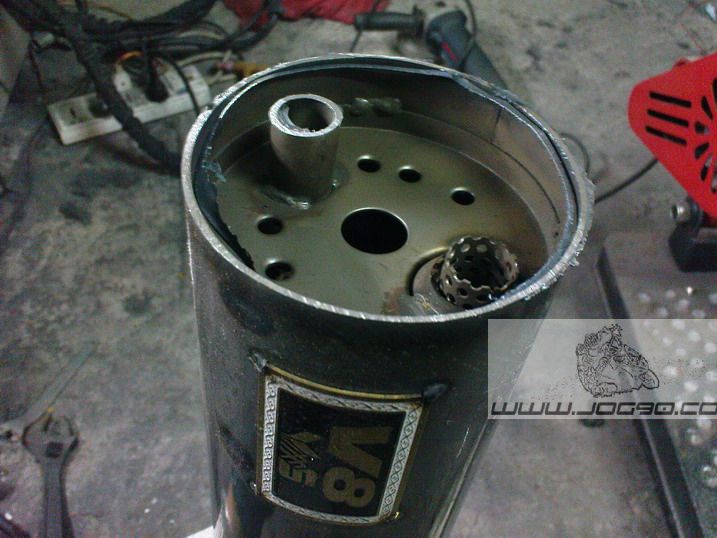

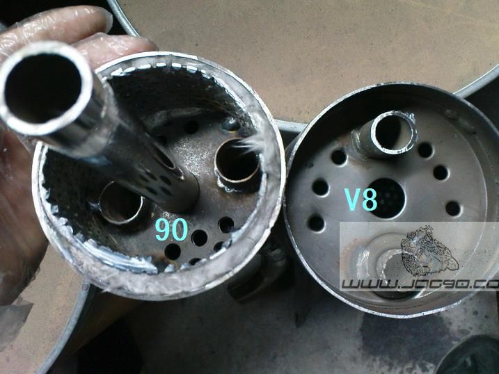

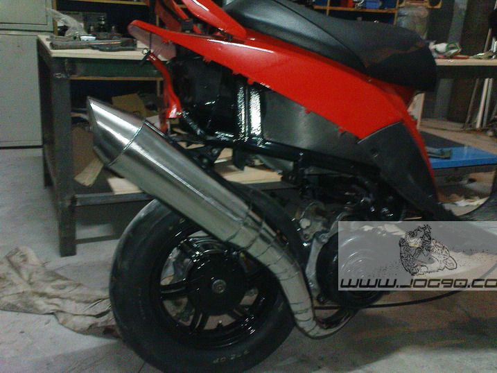

排气管也是自制品,与市售品不同的是加了大量吸声材料。

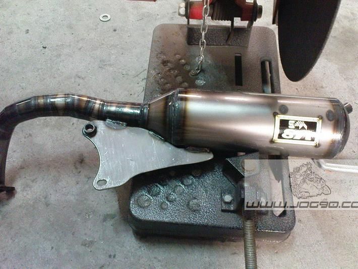

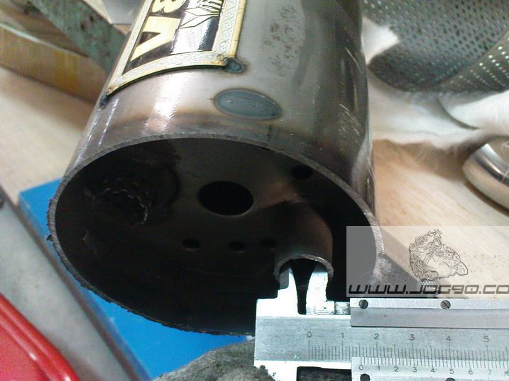

先看看V8,其噪声大是街知巷闻,因为内部并无吸音棉
排气管都是手工一段一段焊接上去的,而不是用一条v8改出来的。

哇塞,大师,30MM叉芯用的三星还能自己做啊大概多钱一个能透露一下吗
 楼主| 发表于 2010-1-18 03:40:20 | 显示全部楼层
三百多哦
发表于 2010-1-18 11:56:07 | 显示全部楼层
我的30MM前叉加前刹车搞了一个多月才做好,阻尼还不够理想
发表于 2010-1-18 13:07:23 | 显示全部楼层
30MM的三星要用什么避震啊?是买改装的还是?

大师.排气管里面用的是什么阁音材料?
发表于 2010-1-19 15:54:39 | 显示全部楼层
一条新的V8加一条新的大师做的街吼就这么被切割锯QJ了....
