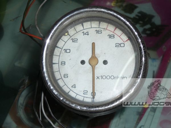

朋友给了我一个改装转速表--2万转的,但不懂怎接线.........

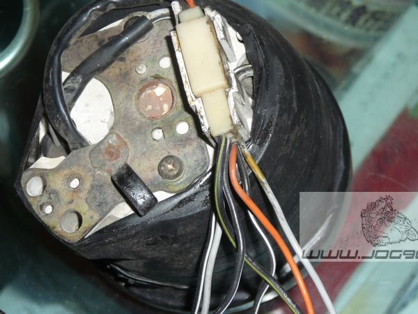

黑白线有3条....应该是负线,3条扭在一起的。
灰色线有2条....应该是正线,2条扭在一起的。
我把它拆开看见,里面的LED灯是一条黑白线和一条灰色线。
另外还有一条橙黄色和一条黄黑色不知接那里的?

一般先把正负极接好,灯的线可以不接,以免搞乱,剩下的最后一条线通常是信号线,接高压包输入线OK

看似是盗匪250的转速表
