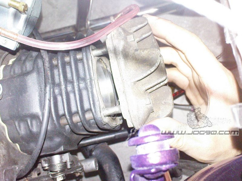

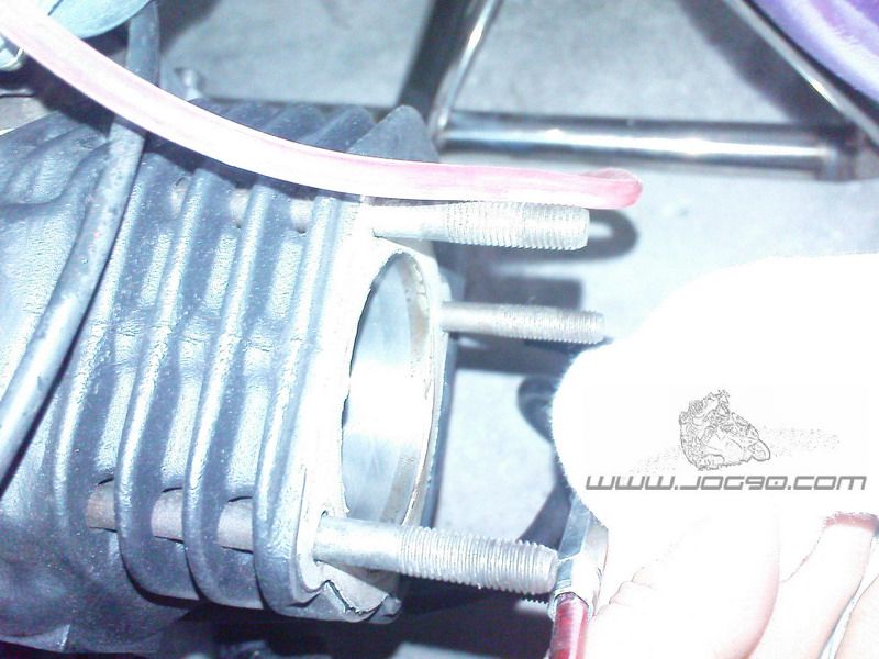

装上新缸后,一定要进行磨合过程,通常改装用的铸铁缸加工精度不高,缸壁和环之间未能完全紧贴,这对于动力的影响是巨大的,压缩比方面也不同,磨合前后的气缸压力也有差别,以森诠54缸为例,有三台机器居然相差2个BAR之多!
首先,安装前一定要洗干净中缸活塞等,详细操作见精华贴
汽油洗或化清剂都可以,然后装好缸 ,上缸垫不要涂密封胶,切记装缸一定要在缸壁涂上机油
装好后怠速大一点磨合 十分钟
不能开大油门,不要超5千转,也要切记,最好有把电风扇吹着机器风扇的进气位和排气管位置

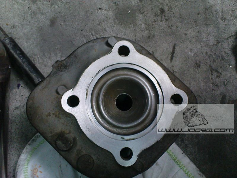

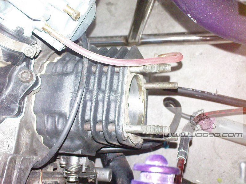

十分钟后拆下缸盖,不要拆下缸体

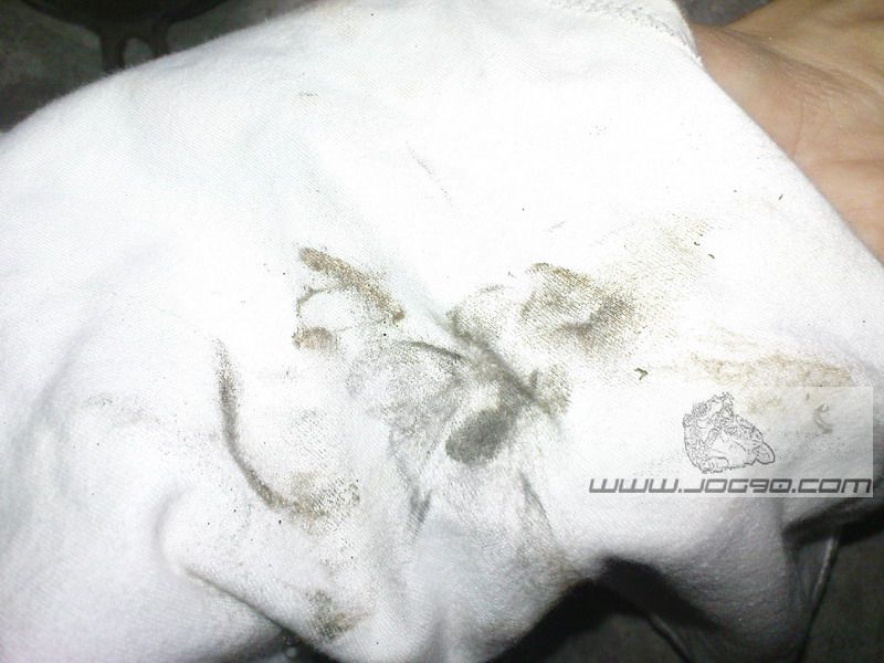

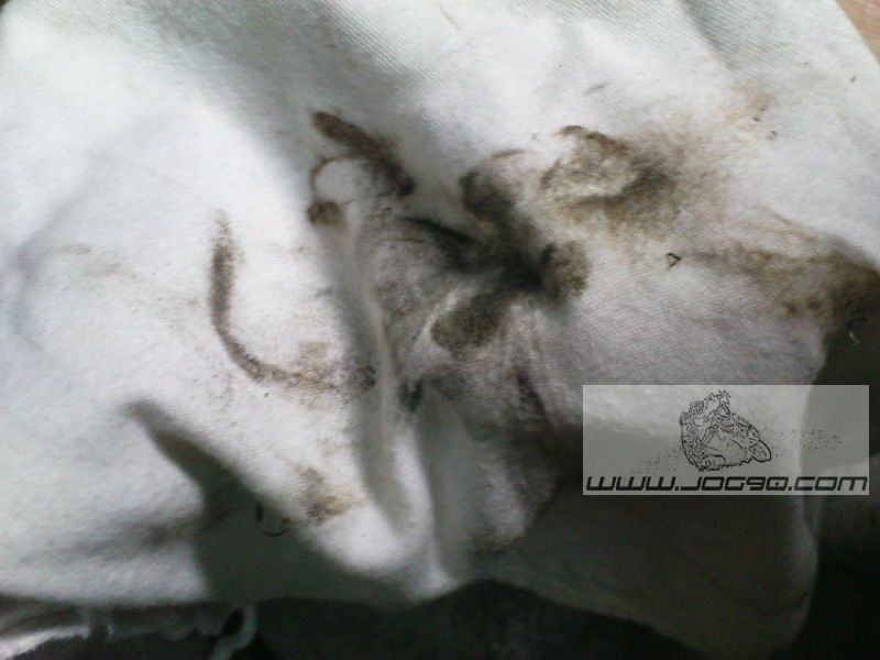

你会发现缸盖和缸壁内布满磨合粉碎

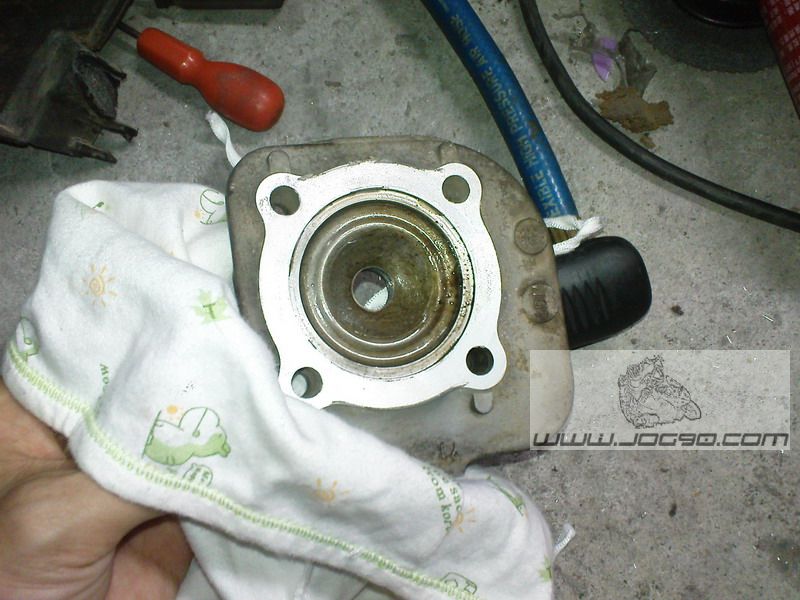

用干布擦干净,再涂些机油上去
把曲軸活塞轉下去,擦掉壁上和缸蓋上的粉末
装好缸盖,可以开大一点油门磨二十分钟,因为有电风扇吹着,所以不怕热
再拆一次缸盖,你会发现粉碎少了很多
差不多完成第一阶段了
粉碎少了很多的话,就可以涂上密封胶骑车去了,以后不用拆了,但转数不能高,因为中缸未完全磨好,正常要 300-500公里的磨合期,完全磨合好的缸压会比原来安装时的大一点的,因为气密性高了很多

我说一下。压缩比其实是死的,是不会变的。压缩比是指汽缸容积和缸头容积之比,也就是如果说一个70cc的中缸,如果说这个套缸的压缩比是10比1,那它所配的缸头的容积应该就是7cc,这个是没有任何仪器可以测出来的,只要用计算下就可以得出来的。而通常说的用缸压表测出来的那个多少bar多少bar的数据其实是汽缸压力,它是会随着磨损等一些原因发生变化的。

竞技用的MALOSSI同样这样磨???
 楼主| 发表于 2009-11-13 21:12:35 | 显示全部楼层
以下是引用天元时尚在2009-11-13 18:26:17的发言:
竞技用的MALOSSI同样这样磨???
文中提及的是铁缸,锑缸内壁镀铬,根本没有铁粉磨出来,磨合一般不用拆盖的。
