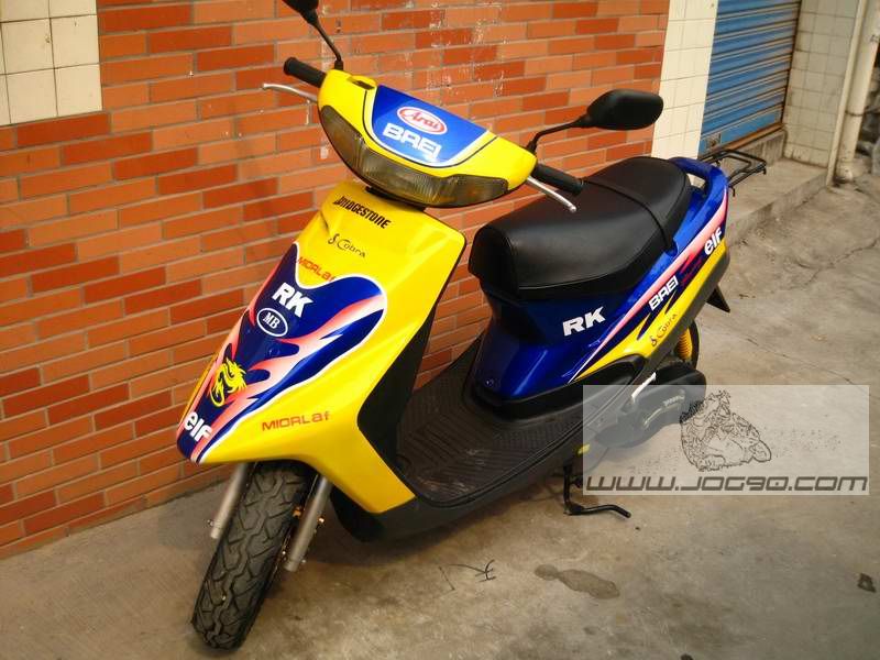

我改车就一直遵循这些理念,我上个月开着爆改印王90以80公里的速度巡航了接近120公里,几乎一口气开完了一箱汽油,车在半路上也没有什么问题,动力一点没有下降。而且用的是美孚小霸王。祝愿大家都能够有一只完美的小羊!!

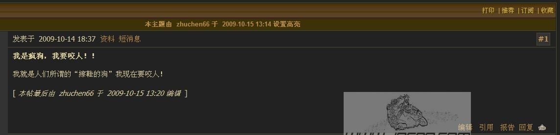

加精?朋友是来挑衅的?狗的文章贴到这里来干嘛?完美个B啊!

请问上图那前轮的爬山胎在那里买的?看不到那里有改装的味道。。那套花倒有点偏远山区那文化味道!
