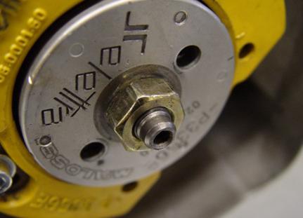

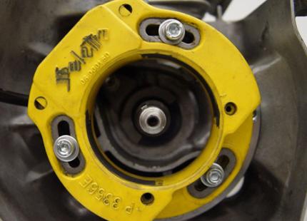

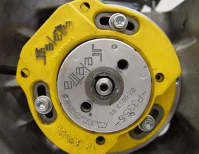

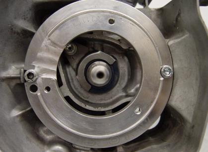

发表于 2009-11-9 22:53:37 | 显示全部楼层 |阅读模式
如果觉得不错 看后请顶贴 多谢了

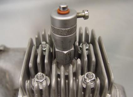

发表于 2009-11-10 01:14:45 | 显示全部楼层

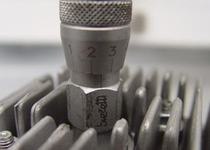

缸盖上的工具是专供电球调整的吗?

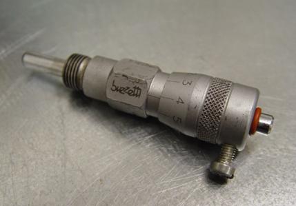

发表于 2009-11-10 15:50:47 | 显示全部楼层
火位尺也能买到,厉害!

 楼主| 发表于 2009-11-10 18:07:10 | 显示全部楼层
东西不是我自己的 只是拿来图片供大家参考学习

发表于 2009-11-10 21:13:05 | 显示全部楼层
下次到澳门要找找这东西了.

发表于 2009-11-11 01:48:29 | 显示全部楼层
呵呵,可以自己做一个。
发表于 2009-11-12 00:56:39 | 显示全部楼层
问题是,每套缸都有官方推荐的点火时间,但并不是所有汽缸都有说明书,同一牌子的每个缸的火位都有差别,新旧款的mhr缸差2mm之多,而且这套电球如果装其它牌子的缸数据也可能不同,很难说明。
