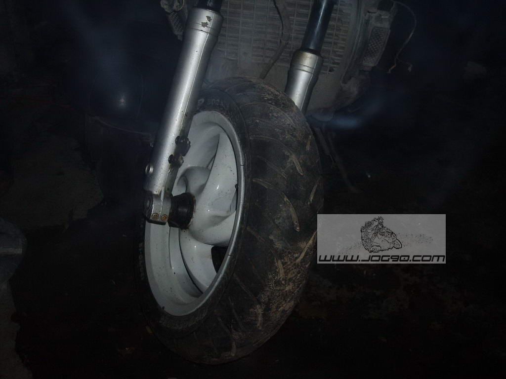

好久没来论坛了 卖掉了JOG

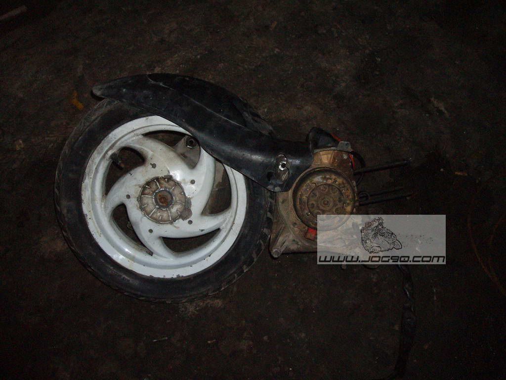

收了个不是SP的FXR180
拆开之后  直接憔悴了

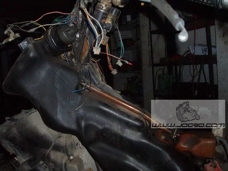

线路乱成一团
发动机螺丝个个要用锤子来拆

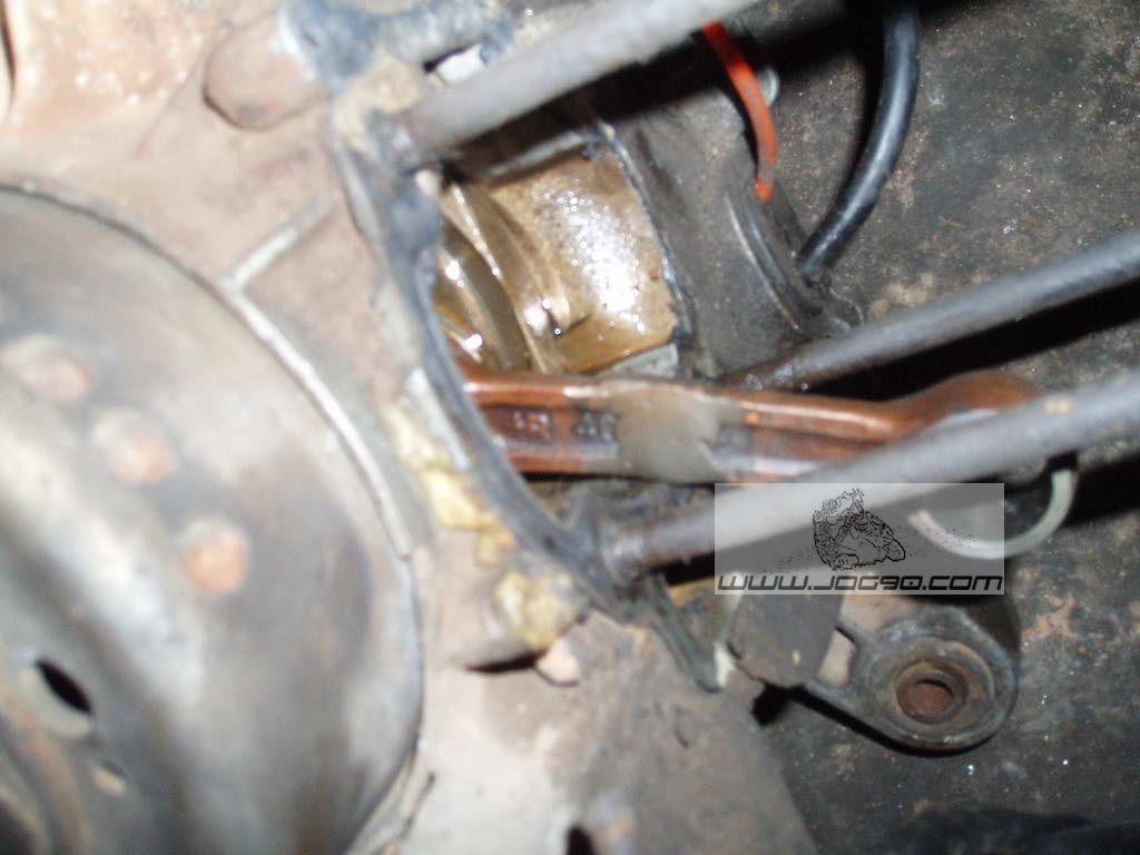

汽缸串水导致不来车
曲轴连杆不知道是哪个大师傅焊起来的 (据说能发着的时候带2个人还能翘头)
我实在是无法忍受了!

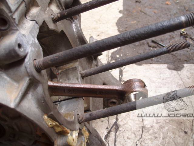

1.RGV250连杆加滚针

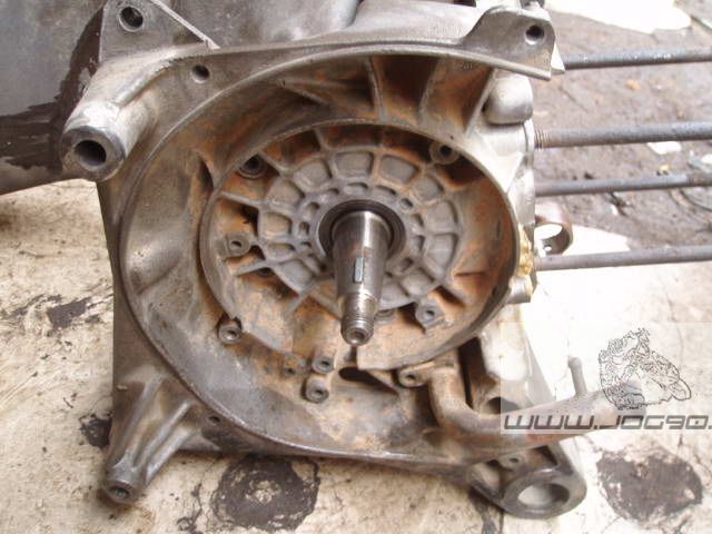

洗干净的发动机
RGV250的连杆  完全一样 不过连杆大头两边需要加垫片

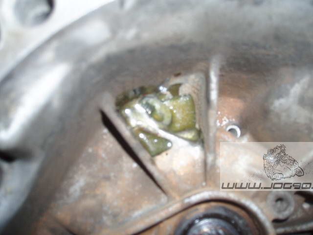

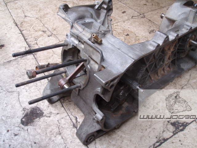

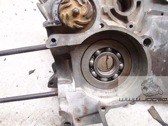

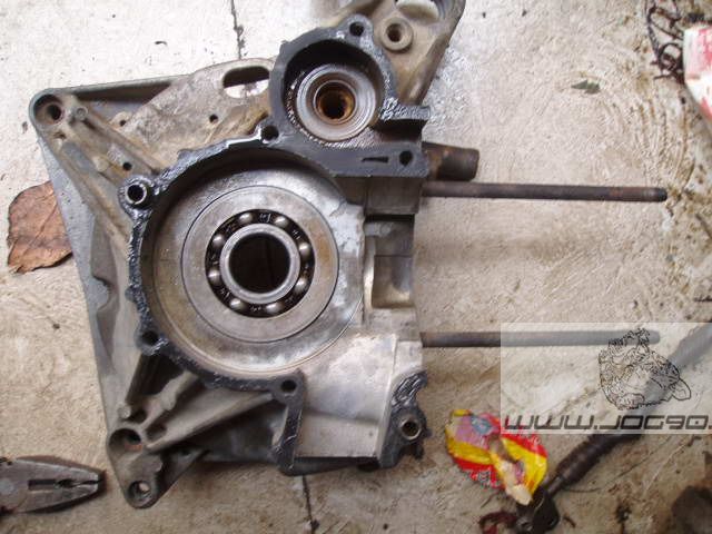

不知道谁野蛮上螺丝 拧炸的箱体 环氧树脂粘起来 还挺结实

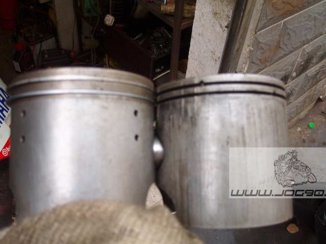

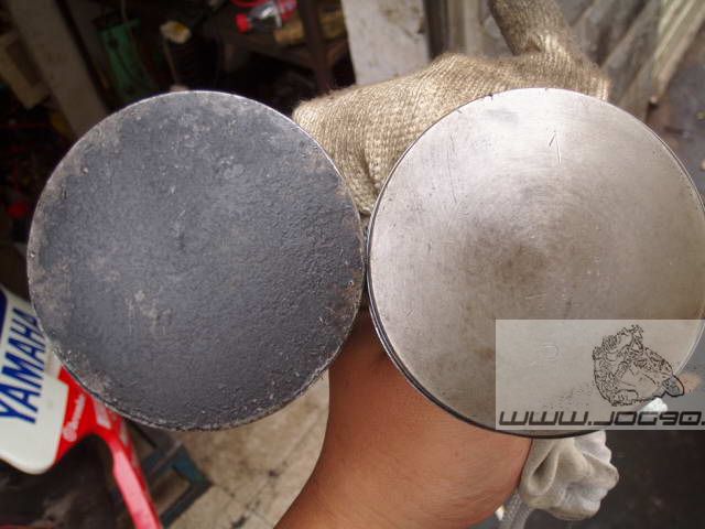

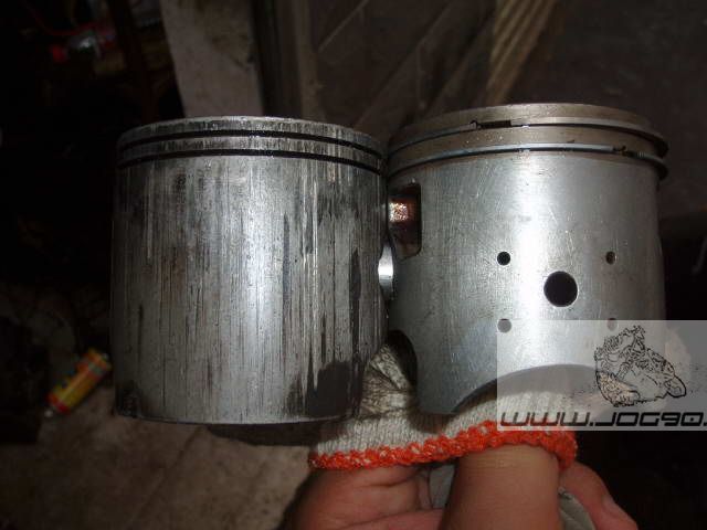

原装活塞和KDX200活塞对比

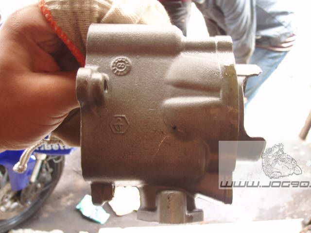

KDX的是66MM原装的是65.5MM 长度也有区别活塞顶部高了5MM 后期装车 下缸必须做铝垫
具体数值还有待考察 不然进排气口打开会出现问题 缸压也会过高

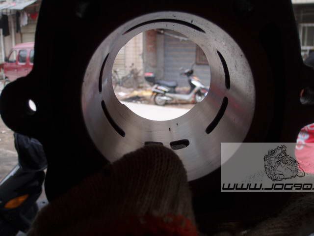

原装65.6的陶瓷汽缸无奈只有重新镗大到66 重新镀陶 我们这边这个兄弟镀陶手艺真是一流 和新缸没区别的 - -
盐酸洗出来的汽缸 还挺新的

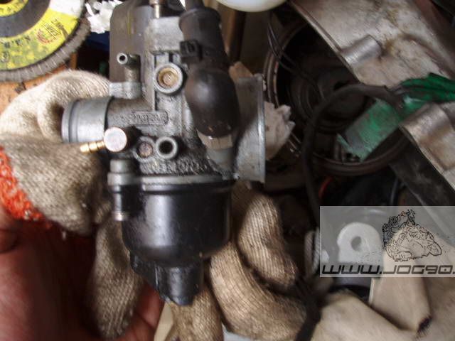

PHBL20.5化油器 吊桶和PHBG19一样

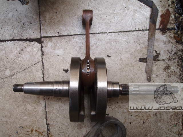

装好的曲轴样子
合起箱体之后发现轴承实在是不能使用了 多亏朋友有轴承 现在正在回家的路上
轴承型号是68 25 12 NTN的 除了订全新的和拆车外 就不用考虑别的了 - -
轴承回来装车后继续上图片

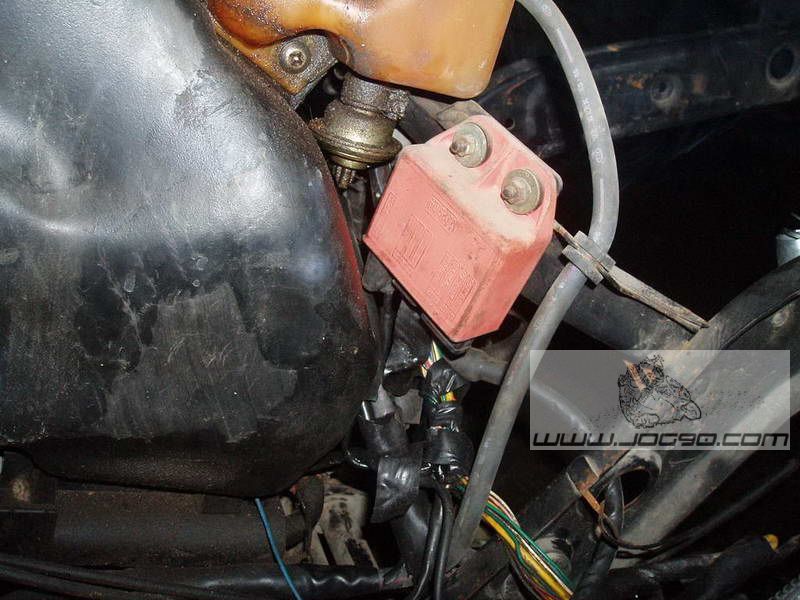

问下富哥 化油器 除了一个电子风门外  还有一个接线的东西是啥哦?
