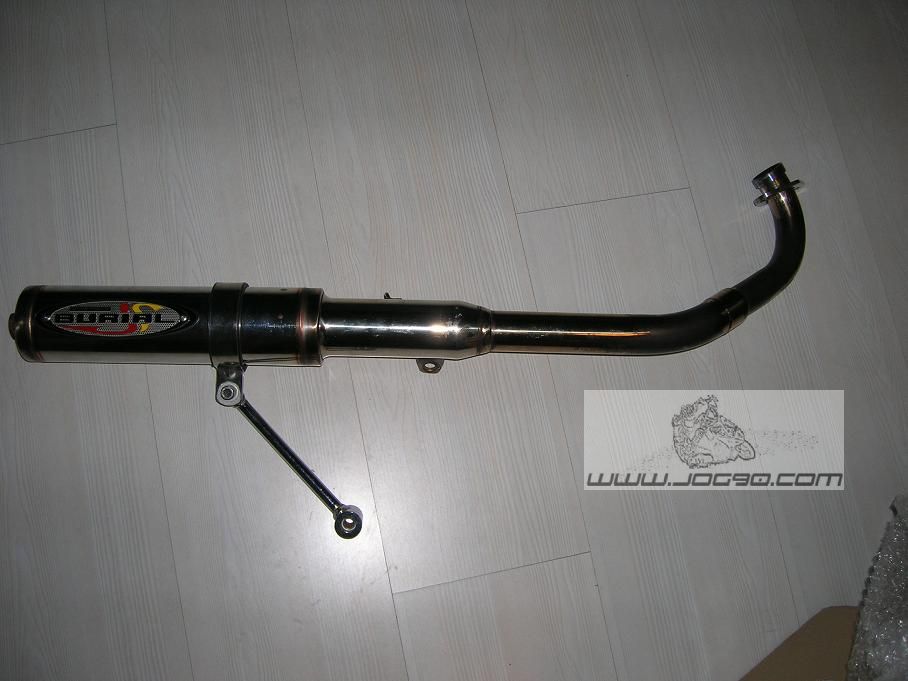

请问劲战改180CC中缸,用什么排气管好?
这台鲨鱼用的埋葬,怎样啊?多少钱呀?
再请问,图片里的埋葬好用吗?

发表于 2009-11-2 13:30:11 | 显示全部楼层
LS的埋葬相当帅啊
 楼主| 发表于 2009-11-2 18:44:04 | 显示全部楼层
劲战最特别,十台劲战,十台都可能不会用同一款的排气,冠安这条埋葬在德安见过,180C以上用,声音不算太大,可能是街用,三千几,赛场用的红碳纤FP4版四千几。既然用来比赛,买得起劲战,就起码212C以上才像样,估计你那边也没排量限制。
