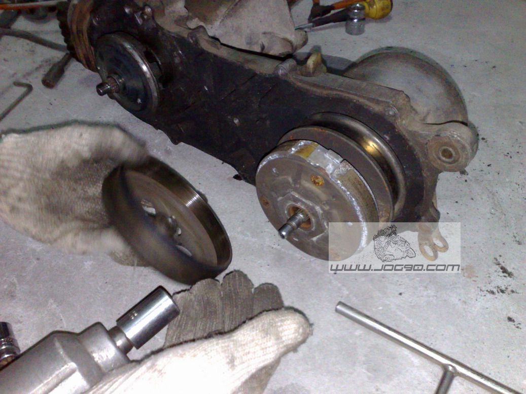

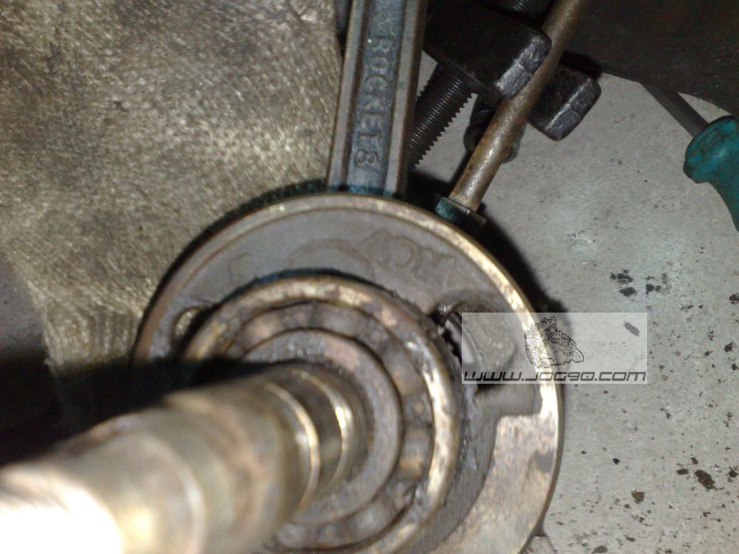

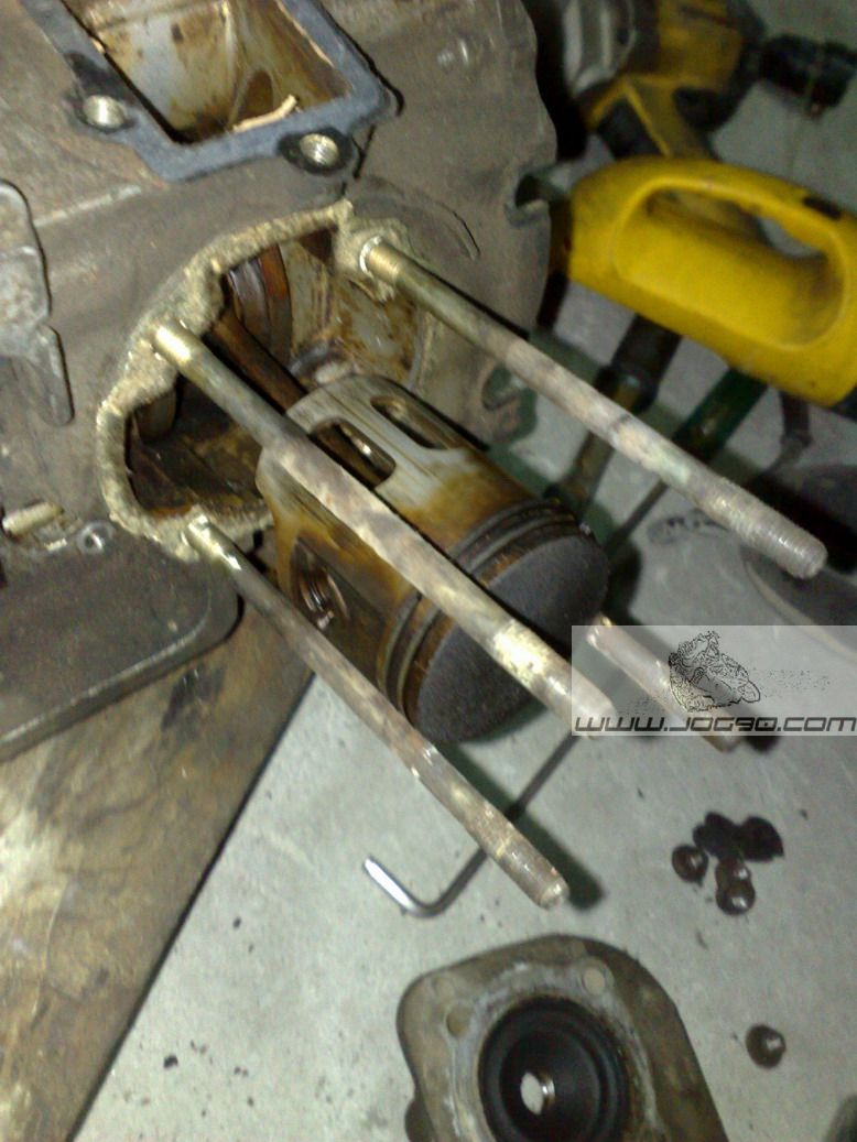

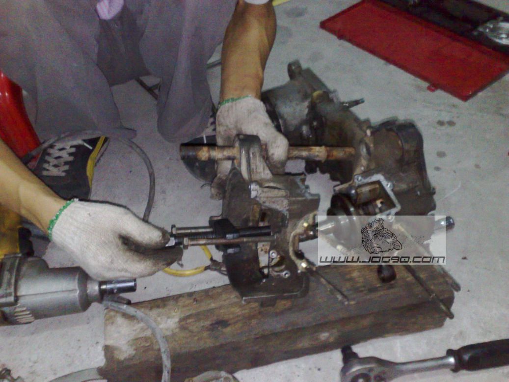

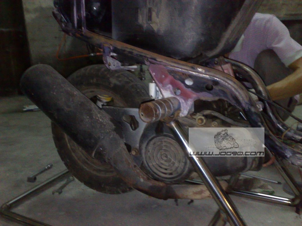

开始乱拆东西了
[此贴子已经被作者于2009-9-27 13:36:42编辑过]

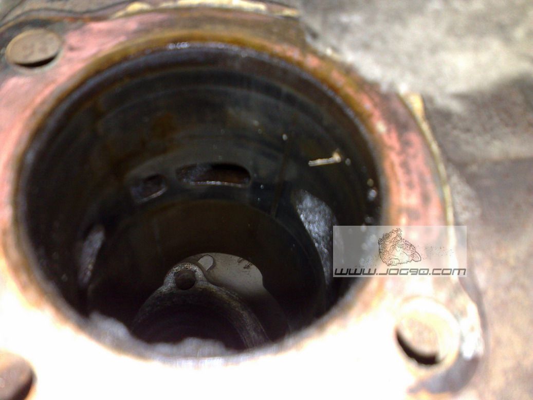

 楼主| 发表于 2009-9-27 13:41:43 | 显示全部楼层
看里面情况来看,此机器属于海水浸过的水货车!!!一般不十分耐用,留意离合部分有铝锈,传动入面也氧化严重。

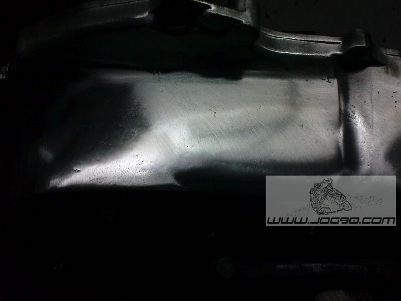

然后是胡乱抛光了。
先准备手磨机一台,比较喜欢用博世,同级中只有他才有调速功能,慢转速比较安全和容易操作。
常用的三种轮基本上是这些,也会用上砂纸轮,尼龙轮,布轮等,用来极不平的表面上或精抛上不外乎是这六种。
腊有用到两三种,常见的灰色的是粗腊,打磨平整后就可以用粗腊,粗粗抛几回使表面更平整,蓝色的是光面腊,最后上光用,般以羊毛轮配合使用。
[此贴子已经被作者于2009-9-27 13:50:49编辑过]

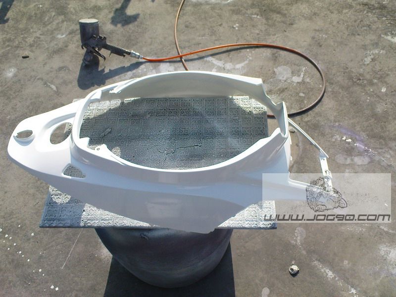

然后喷漆了
因为是JOG3改ZR,所以买了一套ZR的国产外壳,先把所有外壳彻底洗干净,晾干
然后喷塑料底漆
塑料底漆是单组份透明液体,毒性大,极快干,简直是较稀的502胶水,所以对塑料附着力极强
喷上去是看不出的。

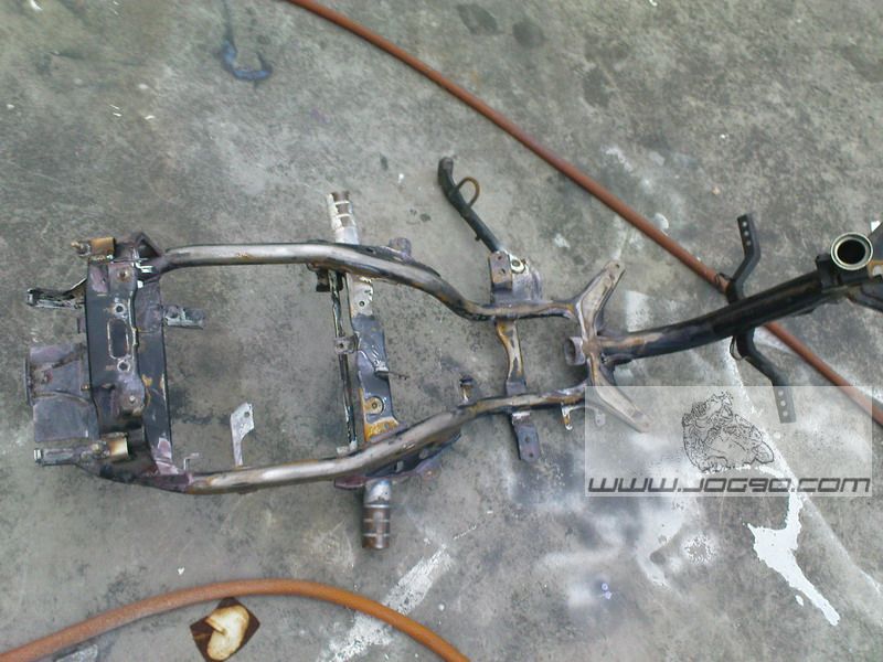

然后是车架,擦去铁锈和清洗油泥后就可以焊上尾翼位。
然后可以喷上环氧底漆,这种漆是裸钢用,对金属有强的附着力,BASLAC,德国制。
隔一晚才完全干,干透后相当结实,可适当打磨光滑不平面
然后和色板一起喷上中涂底漆,提高漆面的丰满度,干透后又可以水磨一下令其更光滑
隔天后喷上白色
车架喷金属紫色,要求高光,所以先喷上亮银色打底然后上紫色
最后上光油
够亮吗?

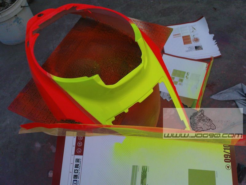

然后上面板的面漆
遮盖好之后喷上莹光红,先薄喷一次,然后十分钟后再喷一次
再过十分钟后再喷一次
然后喷莹光黄
做法一样
隔天干透后就可除去遮盖纸
做花或贴纸后可以喷光油
用NEXA AUTOCOLOR光油
一般喷4-6次,先薄喷一次,十分钟后再喷一次,再过十分钟后再喷一次,隔天完全干透后用800号砂纸打磨,磨平贴纸痕,最后再喷2次,干透后2天用粗腊抛光,再用抛光腊上光,就完成了。
抛光
 除去原装的黑漆
然后粗腊抛光
最后用软腊(上光腊)除去花痕和作镜面研磨

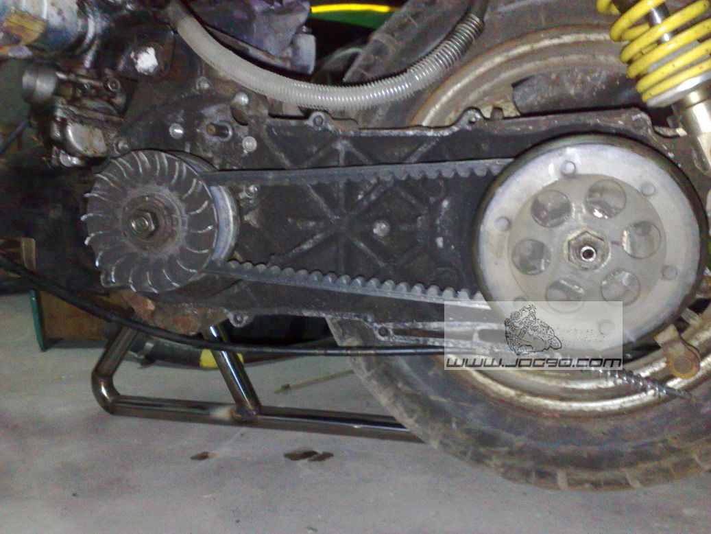

 楼主| 发表于 2009-9-27 13:55:52 | 显示全部楼层
完成
