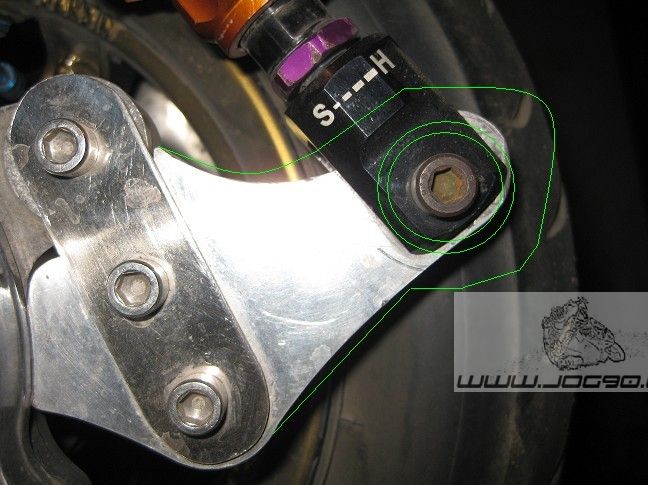

这个图您研究一下看看可行度高不高
发表于 2009-9-25 00:57:43 | 显示全部楼层
以前这个位置是比较粗大的
现改用7075后就做小了。
 楼主| 发表于 2009-9-25 09:57:00 | 显示全部楼层
哦
那这个方案可行度不行呗?

这样的不好   我有个方案

发表于 2009-9-25 23:06:10 | 显示全部楼层
如果用7075的确可以做小点,没问题的
发表于 2009-9-25 23:08:41 | 显示全部楼层
可行的,但这样改有什么必要?你想打个胶套上去怕位置不够大?
也可以根据你的图片来重新做过一个。

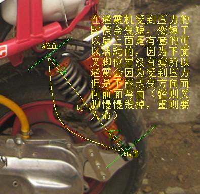

 楼主| 发表于 2009-9-26 01:30:38 | 显示全部楼层
大师你误解我的意思了
我的意思不是说想让转接码美观点
我的意思是避震机在上下运动的时候角度是有变化的
现在的这款连接码没有照顾到避震机下面叉脚位置角度的变化(也就是B点)
当避震机负重的时候避震机上面链接车架的地方(A位置)是可以活动调整角度的但是下面不能活动
这样会造成避震机在负重变短以后弯曲的
