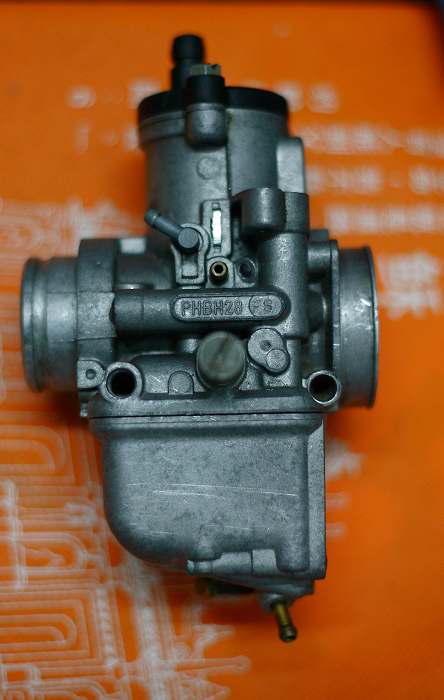

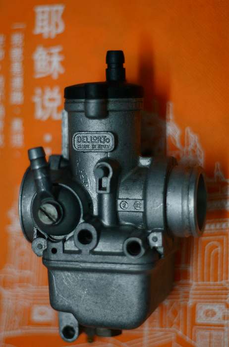

早两天在澳门买的,花了200澳门币和车行买的。
在一架撞散了车架战羊上拆下来的,他说保证够力。

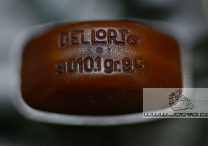

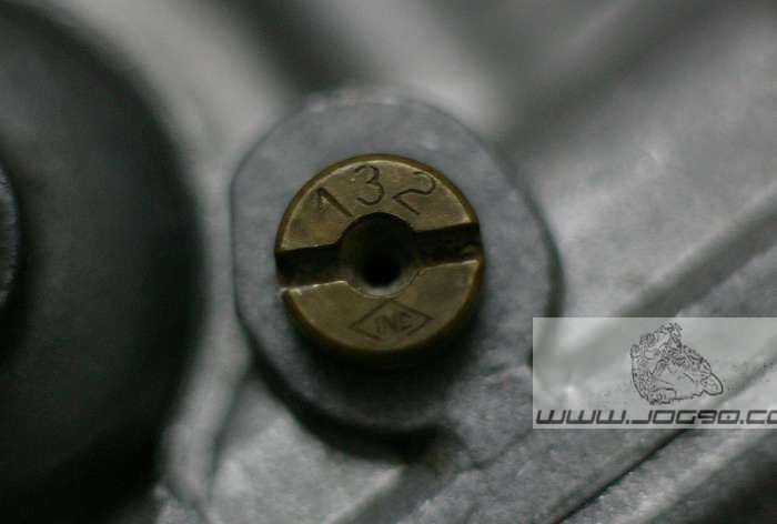

主油孔132,副油孔52,油浮是.....

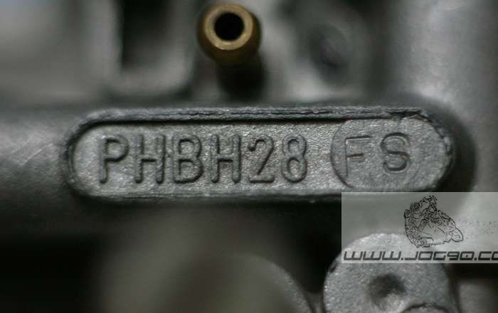

这个是nsr125的化油器,这边的二手档也有很多拆车的,而不是PHBG.
主喷大了一点,人家是赛车用的,所以偏大,不管如何还是先试一下看看如何。

化油器上这么大4个英文字还会看错?PHBH 混合比螺丝怎么不在?不会是店家没给你吧?

有混合比螺丝,但刚清洗完就拍照还未来得及装上去!

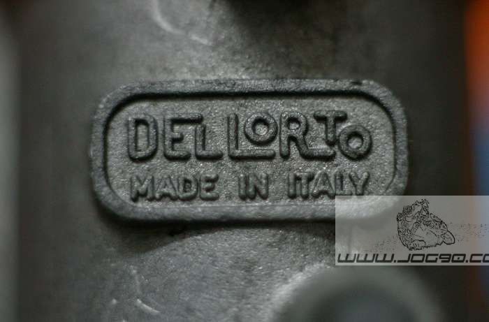

PHBH 4个英文字.......那时看到dellorto MADE IN ITALY 心直口快就问几钱买....200元.....好,成交!
真没留神这几个英文字

刚刚换上去跑了一会,起步反应和力度都不及原来用的京宾PWK28,但高转持续力较PWK28强。
声音没PWK28那么嘈,可能是进气口细一点,PWK28系48MM,PHBH28系43MM。
我想这化油器有点不合适平时跑村路用,落场和走高速就差吾多!
现在先跑两缸油看看油耗怎样........
